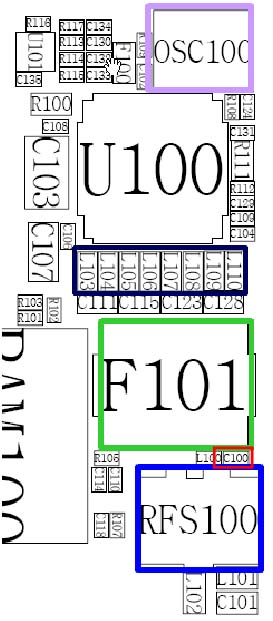

Человек запустил телефон в стену, разбил дисплей сломал корпус. Заменил дисплей, и корпус, просмотрел на предмет трещин не нашел. Собрал проверил потребления нормальное, БТ работает, звонки проходят отдал ему. Тело вернулось, выплыл глюк, теряет сеть. После изучения инфы в инете, определил что это U600b, прошивка магазинная u600bxegl3 стоит. Скачал схему с сайта, получается что расположения деталей в телефоне отличается от схемы. Прогрел SKY74138, SKY77523 и все что рядом, вставил симку сеть нашел сразу все диления, только собрал, опять пишет поиск сети. Разобрал, заметил такую штуку, если телефон не трогать минут тридцать, включаеш сеть находит, тут же выключил включил пишет "поиск". Еще заметил что при этом немного греется SKY74138. На что можно заменить данного зверька, и с каких моделей дернуть можно? До полета проблем таких не было, еще много народу пишет в инете что когда ставили на свой u600 прошивку u600bxegl3 начинались такие проблемы, но я думаю проблема кроиться не в прошивке. Может кто сталкивался с такой проблемой?

Пробуй греть микрухи в приемном тракте.

Пробовал прогревал, эффект такой же первый раз включаешь сеть находиться, выключил включил, пишет поиск сети, и при этом начинает немного нагревается SKY74138. Если полежит минут 20-30 в выключенном состоянии, то при включении опять находит сеть делает звонки, потом опять "поиск", пробовал запускать ручной поиск не работает. Делал сброс кодом *2767*2878#, тоже не помогло.

Посмотри алгоритм из сервис-мануала, обрати внимание на С100.
  Алгоритм.jpg  75,45 КБ  Скачано: 164 раз(а)

mmmm323 алгоритм смотрел по сервис-мануала, проблема в том что расположение элементов на плате не совпадает со схемой u600 у меня редакция платы u600b, если есть киньте буду признателен. Фото платы скину завтра, телефон на работе.
