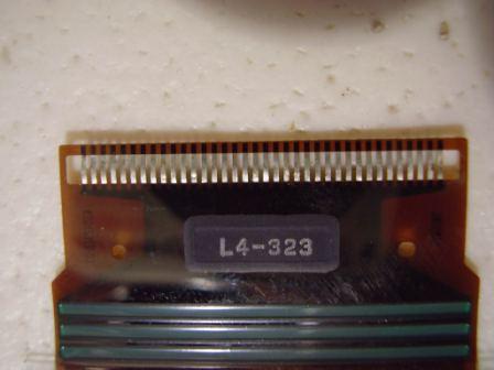

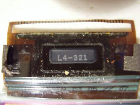

Раздавил дисплей на Самсунге жены.....Купил новый, пытаюсь поменять.... Прошу помощи
Появилась масса вопросов:
1. Подойдет ли дисплей L4-323, вместо L4-321 ?
2. Если да, то какова технология замены. Площадки можно лудить и паять, или как то все делается по другому?
Фото:

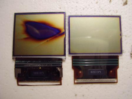

Dedushka, По последней фотке, что то непонял... Дисплей по какой то надписи и количеству выводов на шлейфе подбирался или все таки по модели??? шок А то вроде на этой фотке разные дисплеи...

Vad, Да, они блин точно разные, как оказалось. Новый L4-323 чуть меньше по размеру. Покупал на р/рынке, попросил дать от N 500, приехал домой, а тут така херня. По количеству выводов они одинаковые, но по размеру нет.... рёв в три ручья
Так что чую попал на дисплей.... недовольство, огорчение

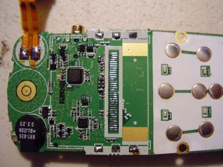

дисплей тебе дали от R200\210. он подойдет,просто надо аккуратно в подложку от старого лсд воткнуть.а паять его просто: лудить ничего не надо,аккуратно отцентруй его по дорожкам,смажь флюсом и каждую дорожку паяльником аккуратно припаивай.для удобства можно прижимать зубочисткой шлейф....если флюс нормальный,то можно и не промывать потом...

Dedushka, главное-впаять нужной стороной(мордой на клаву) и не делать резких движений.

Спасибо ребята! Все припаял....работает!
