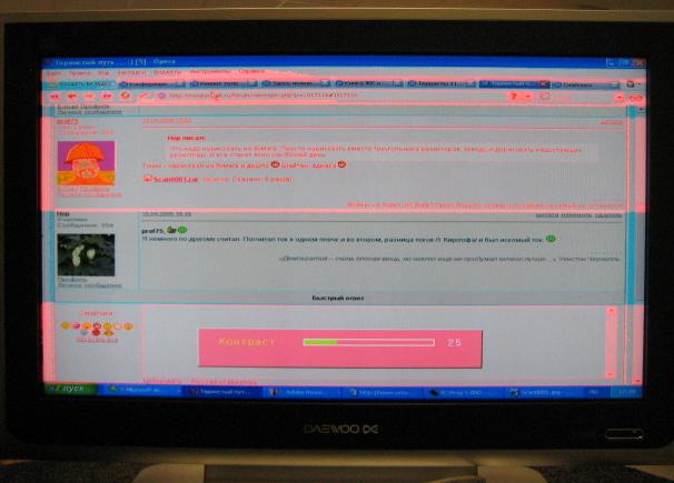

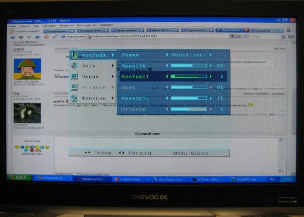

У меня на DAEWOO DLP-3212 похожая неисправность. Тоже при добавлении контрастности начинает заливать розовым.
Плотно пока не занимался, шлейф только передернул.
