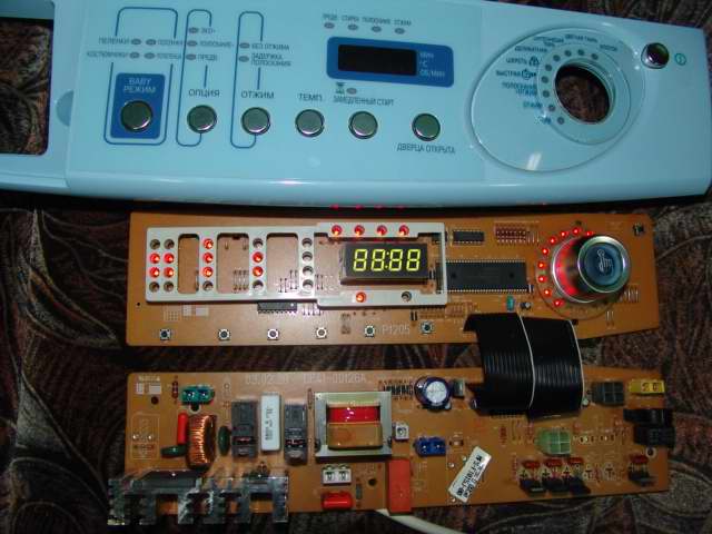

Добрый день.
Сложилась такая проблема:
В доме был скачек напряжения, погорели многие эл. приборы в т. ч. и СМА Samsung F1015J
При диагностике обнаружили, сгорел предохранитель в трансе. Заменили предохранитель, включили плату на столе, она заработала. Нажали одновременно нижнюю 1-ю и 3-ю или 4-ю кнопку, загорелись одновременно все светодиоды и дисплей. После этого плата перестала реагировать на нажатия кнопок При повторном Выключении/включении в сеть ситуация остается таже сразу все включается на нажатия не реагирует. Подскажите, как вывести ее из этого состояния.

Во-первых, плата, лежащая на столе и ни к чему не подключенная будет всегда показывать ошибку- потому как нет таходатчика, обмоток движка и датчика уровня- нет соответственно сигналов с них и проц на плате считает неисправными эти элементы. Подключи плату к машинке, предварительно проверив замок блокировки люка.
Во-вторых, если ситуация не меняется- замерь напряжение на вторичном выпрямителе после транса и на стабилизаторе +5V.
В-третьих, выпаяй из платы EEPROM и занеси во все ячейки #FF.
Удачи!

Всё правильно. На столе отключеная от стиралки плата именно так и должна себя вести - все LED горят и реагирует только на кнопку "сеть".
, но до того момента как плата начинала "ругаться" она показывала время и реагировала на кнопки. а сейчас не реагирует даже на сетевую кнопку, при включении в розетку сразу все горит.

Очистил ПЗУ, плата ожила.
Завтра опробуем на машине
Спасибо, профессионалам!!! Пьем пиво
