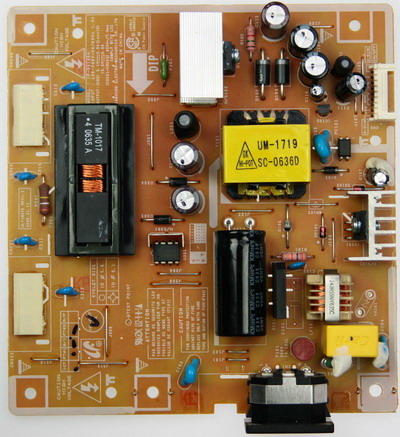

Модель БП: IP-35155A
Микросхема инвертора sem200
Вскрытие показало, что взорвался конденсатор от него тока угли.
Хочу скачать схему БП хотябы от похожего моника.
Так как горелый кондер (На втором рисунке его видно), то в цепи к первичной обмотке получается обрыв, хочу заменить кондер, только каким?

Вид со стороны элементов
Вид с обратной стороны

По возможности ищи datasheet на м/сх sem200 и от нее по сигналам по монтажу ищи деффект.

SMM, сто процентов там не "резак", там четко видно C230 и я че резюк неотличу от кондера даже обугленного?
по поводу микрухи sem200 весь нет перерыл, хотябы аналог найти.

10uF он , микра - SEM2005

приговор - тема закрыта, во избежание флуда.
KAA дал правильный ответ. (на какое напряжение конденсатор - подумайте сами подмигивание )
