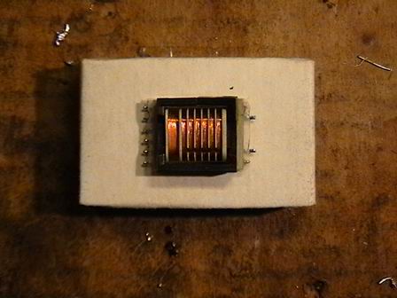

А вот такой транс, для Самсунга 172В ?
Добавлено 09.10.2006 22:13
Лежит на спичечном коробке.

MICHAIL, Чертовски похож. Размер разве что прямоугольник, а у меня квадрат. Но думаю приспособить и попробовать можно.

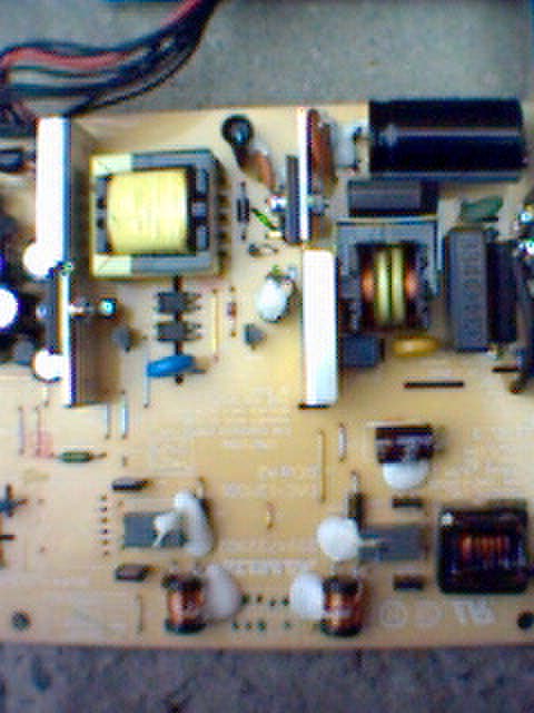

Rasul, Сделай фото свое платы и не будем тогда гадать. А если еще и номер со второго (рабачего) спишешь, то цены тебе не будет. Думаю, что найдем.

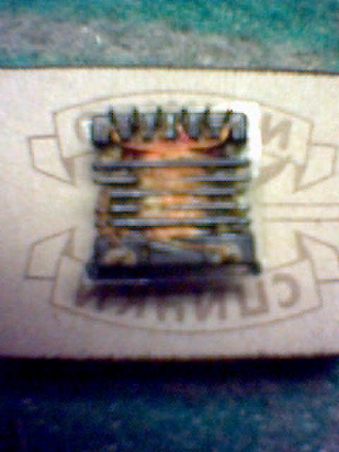

MICHAIL, тоже чертовски похож , только у меня квадратный , и маленьких секций 5 а не 6 как на ресунке . PAI, парниковый с меня юзер , не могу прикрепить фото , и в E-mail не получается , говорит не найден ymmapi.dll . А номер транса DCGM 0438B .

Rasul
Сообщения: 367
10-10-2006 13:23
PAI, пишу текст .
Добавлено 10-10-2006 14:25
Ух!!! получилось , правда качаство оставляет желать лучьшего .

Rasul, Мотал такой , сердечник тоже расколол , подобрал подходящий от компьютерного БП ( сердечник ) , мотал проводом от реле ( с упса битую релюху разобрал ) провод толще правда , но наматывал под завязку , с первички потом пришлось по витку отмотать , убил часа три , но панель запустилась и работает до сих пор .
Можно ещё поиграться ООС с холодного конца подсветки ( если будет срабатывать защита прибольшой яркости ) , уменьшишь чуть напряжение на лампы .

Да на трансе прогар в середине обмотки.Смотать без коверкания никак - тонкий провод и пропитан. То есть подчистую снять вообще вряд-ли получится - проклеено компаундом,который отваливается вместе с перегородками секций. Другой нужен,аналогичный.
