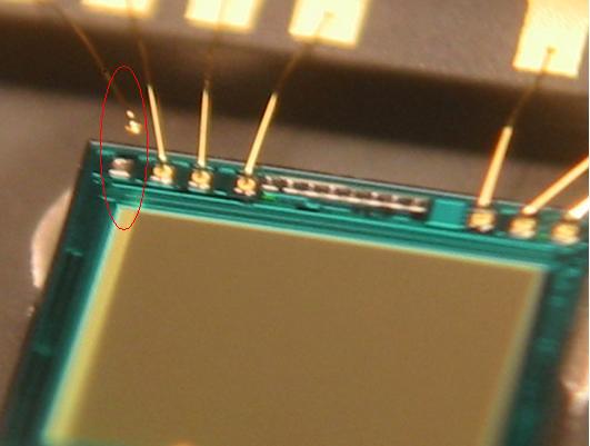

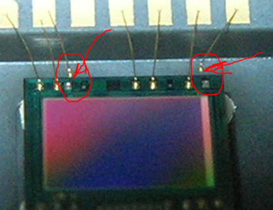

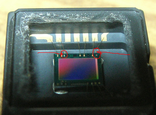

В помощь начинающим.При отсутствии видео с камеры проверить матрицу, не оторвались ли проводники от кристала.

Немного теории ТЕРМОКОМПРЕССИИ: уже по названию видно, что соединение происходит под действием тепла и давления. Как правило, в микроэлектронике выводы ИС из золота пробы999,9 а контактные площадки из аллюминия (напыленного ). Золото нельзя заменить другой пробой, т.к. станок, который разваривает ИС, настраивается на параметры пробы 999,9. (упругось и пр.) . Остаются вопросы по контактным площадкам - т.к. рассматриваемый кристалл необычный (ПЗС матрица), то в процессе его производства на его поверхности образуются различные слои ( в том числе и мозаичный фильтр). Окончательной операцией является вскрытие контактных окон над контактными площадками ИС. Эта опрерация предполагает вскрытие всех предыдущих пленок и очистку поверхности аллюминия для хорошего контакта. Термокомпрессия происходит путем оплавления золотой проволоки, в среде водорода, до шарика - затем прижатя его к площадке, с одновременным воздействием ультрозвука и нагрева. Далее автомат по программе отводит золото до контакта вывода корпуса и обрывает его для следующего цикла.Так вот, если кристаллы были изготовлены в Японии, а разваривались в корпуса в Китае ( сборка в корпус более трудоемкий процесс, т.к. он индивидуален, в отличие от группового - изготовление кристаллов )то брак последних партий можно определить плохим тех-процессом термокомпрессии. В начале каждой смены и каждой модификации кристалла должно проводится измерение усилия отрыва золота от площадки, что не делалось!!! Для защиты поверхности контактных площадок предполагается соотв. хранение кристаллов не более 3-х месяцев. Новые матрицы, присланные взамен, имеют в оканчании -S, и надеемся что будут более качественными. Это подтверждает и то, что ранее изготовленные камеры в Японии не имели такого брака на протяжении 10-ти лет.
Извините за длинное рассусоливание этого вопроса, но до сих пор продолжаются вопросы по этому поводу.
