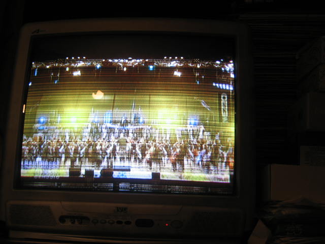

http://monitor.net.ru/forum/viewtopic.php?t=178210 - TV JVC AV-21A4EE искривление верт. линий.

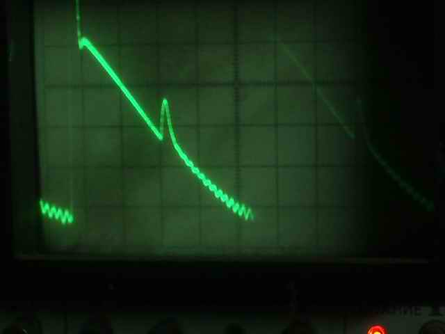

KRAB, У меня еще в КПК есть папка осцилограммы неисправностей так же с мониторвской конфы.
Добавлено 24-09-2007 00:43
Ещё
Добавлено 24-09-2007 00:51
И есчо

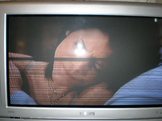

Sony 1400 Изображение сдвинуто по фазе, край завёрнут. Скрин индикация на своём месте.

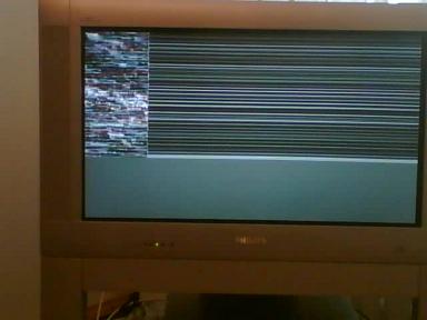

TV PHILIPS 32PW8818/12 EM3E , неисправность SSB - http://rc5.ru/forum/viewtopic.php?t=4149

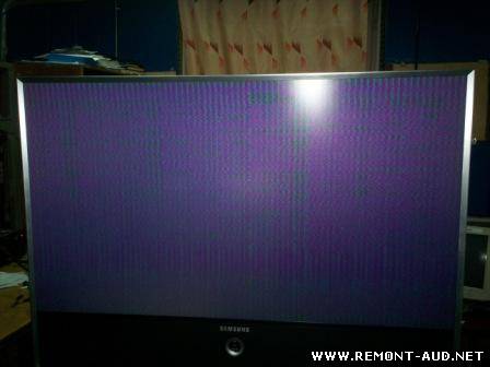

Проекционник Samsung SP-46L5HR , с лампой. Нет одного из напряжений на проце - http://remont-aud.net/forum/22-2890-1

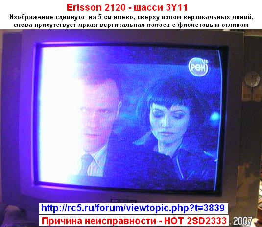

http://rc5.ru/forum/viewtopic.php?t=3839 - Erisson 2120 (Ch. 3Y11) - весь мозг изломал об дефект!

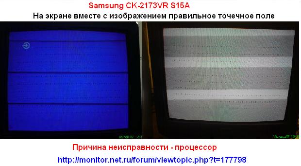

http://monitor.net.ru/forum/viewtopic.php?t=177798 - Samsung CK-2173VR S15A точечное поле на изображении

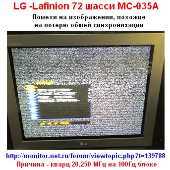

http://monitor.net.ru/forum/viewtopic.php?t=139788 - LG - Lafinion 72 шасси MC-035A, помехи на изображении

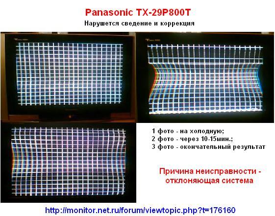

http://monitor.net.ru/forum/viewtopic.php?p=1238116 - Panasonic TX-29P800T нарушется сведение и коррекция

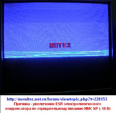

http://monitor.net.ru/forum/viewtopic.php?t=228153 - Rotex TF-2986 проблема с кадровой

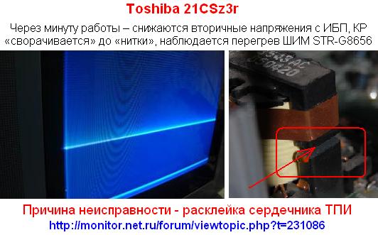

http://monitor.net.ru/forum/viewtopic.php?t=231086 - Toshiba 21CSz3r после включения "падают" вторичные напряжения

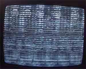

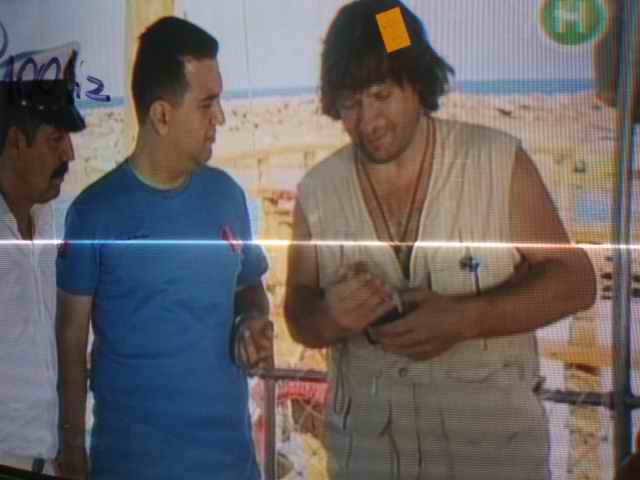

THOMSON 32WT45E, ICC20, необычная неисправность.
Пришёл ящик с нестандартной неисправностью. Дрожание вертикальных линий, в широкой полосе, ниже центра и выше нижнего края растра. Дефект мог проявляться через 5 мин, а мог не появляться несколько дней. Замечено, что быстрее появляется, на режиме "Синема". В режиме 4:3 и 16:9 не проявляется.Чтобы было понятней дорисовал на фотке.
После долгих проверок и подмен деталей и микр, был найден виновник. Всё на фото.

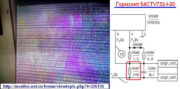

HORIZONT 54CTV-732T-I-20 клиновидные горизонтальные полосы - http://monitor.net.ru/forum/viewtopic.php?t=238801

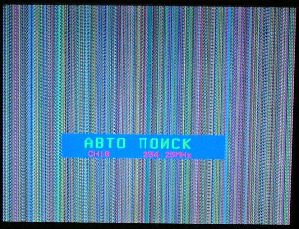

GRUNDIG ST 63-700 NIC/TOP, шасси CUC2030,схема здесь.
Все фото относятся ко всем режимам ( ВЧ,НЧ,ПАЛ,СЕКАМ и т.д.),картинка неизменна.Каналы не "видит",а всё управление в норме.Прошивка так же роли не играет.
Виновник TDA8375.

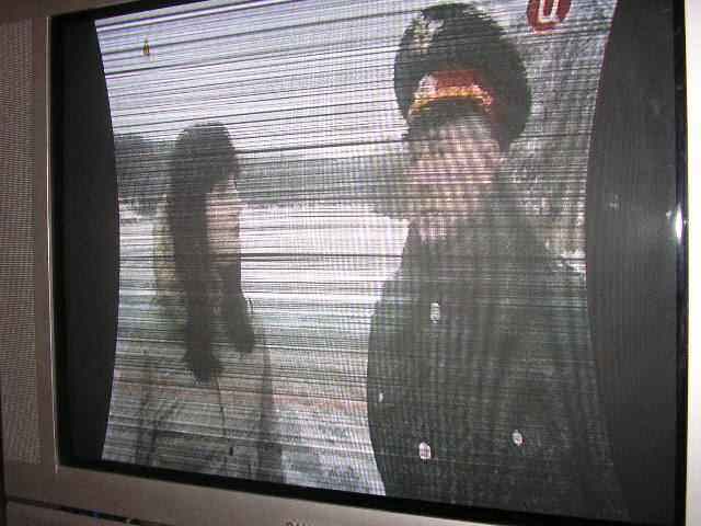

Телевизор OTAKE, ORION с кадровой микросхемой ТА8445К, высохла ёмкость С429 по питанию кадровой 25вольт.( на пятно вцентре не обращать внимания это вспышка)
