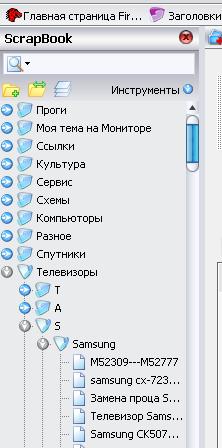

А у меня ЭТО уже встроено в браузер FireFox+расширение ScrapBook. Выглядит как боковая панель.

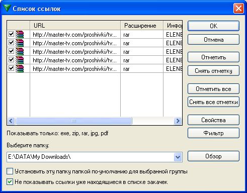

Принцип телепорта только на данную страницу? Стянуть страницу,выставив уровень проникновения по ссылкам во внутрь на странице,отметив файлы по расширениям я тоже могу,прямо из браузера,без всяких программ,тем же самым ScrapBook.
А можно выйти на страницу-выделив на ней всё-и перетянуть на качалку. Я так ReGet"ом делаю когда на одной странице много прямых ссылок на файлы и лень их ставить на закачку отдельно. В качалке появляется окно с фильтрами где можно выбрать тип файла которые хочешь стянуть оптом. Вот скриншот качалки,для примера я поставил на закачку прошивки,все,вот с этой страницы http://master-tv.com/proshivki/tv/Elenberg-eeprom-memory-dump.html...

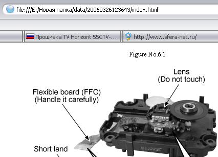

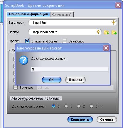

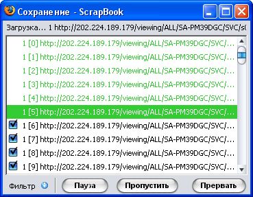

m.ix, легко это делается САМИМ браузером. Ставлю во "Многоуровневом захвате" степень проникновения,скажем к примеру до 5ой ссылки вглубь страницы и ВСЁ! Страница становится ПОЛНОСТЬЮ доступна в автономном просмотре,в инет не лезет. Я захватил 28 ссылок ссылок на странице,вес файла уже составил 2,5 метра,поэтому нажал "стоп"(я так понял это мануал,а он мне ни к чему). Всего там 128 страниц(возможно и больше,я поставил только 5ый уровень) - теперь вычисли вес общего файла страницы улыбка На скриншотах это так выглядит:
Видишь,на третьей картинке,в строке браузера адрес не меняется(адрес сохранённой страницы),а я просматриваю ссылку находящуюся внутри страницы,про лазер улыбка
