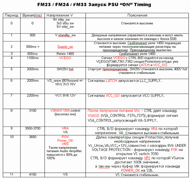

Таблица переведена и дополнена участником VITO
FM23 / FM24 / FM33 Запуск PSU
  ЗапускPSU.rar  6,01 КБ  Скачано: 1174 раз(а)

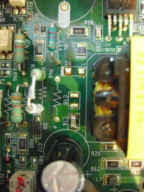

Помимо резисторной сборки, еще я включал вот такие перемычки.
Пуск реле Прекондишена

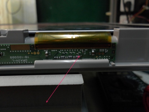

Самоприизвольное мерцание нескольких субпикселей в левой нижней части экрана.Лечится установкой ферритового кольца на шлейф LVDS+ самоклеящая токопроводящая лента шириной 5-7см в том же левом углу соединяющая радиатор адресных драйверов и метал панели (лента помогает но в меньшей степени).Иногда( редко) подрыв вертик.синхронизации в нижн. части экрана.

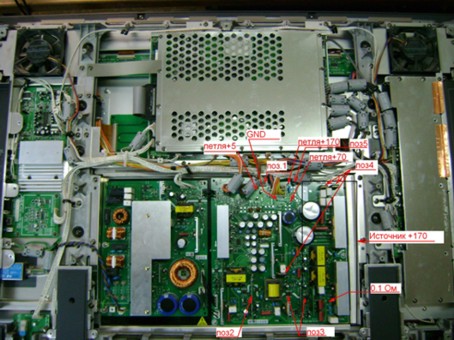

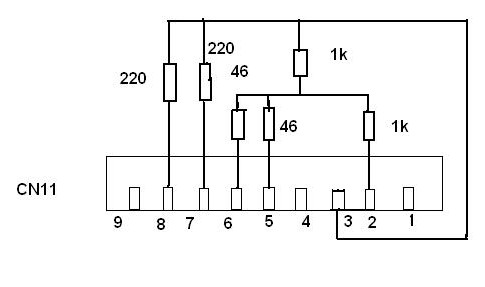

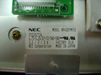

DreamVision_(NEC_42”)_ плазма_БП
Плазма 42", модель DreamVision (тип модели на стикере отсутствует). Лишь известно, что сделано в Японии (злыдни эти производители, поленились написать даже серийный номер). Поиск в инете ничего не дал (старый видать аппарат), даже нет к аппарату инструкции (сайт вроде есть, а наполнения инфы по нему нет). Внизу есть 7 кнопок без фиксации и переключатель с фиксацией – явно включение сети (надписи отсутсвуют). Приемника нет - монитор.
Первичный диагноз – при включении тишина (нет включения реле в источнике питания), индикатор мигает красно-зеленым. Попытки управления с кнопок на борту или пульта игнорируются. Вскрытие показало, что на самом деле это NEC и до меня тама побывали мАСТера! Спасибо им хоть за то, что не пахали плугом.
Отдельное спасибо “телеИгорь” за документ (http://monitor.net.ru/forum/nec-px50xm1a-pla50v1-integra-plasma-download-10168.html). Модель очень похожа по внешним соединениям с внешними источниками сигналов и структуре блоков.

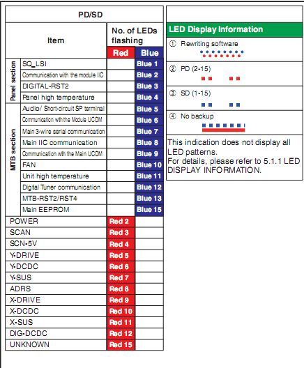

По этому документу указано что «Reciprocally flashing in green and red (Cracks in the panel detected)». На странице 70 этого документа.
Данная неисправность фиксируется процессором и может быть сброшена. Как оказалось ближнюю к центру ТВ кнопку надо зажать, включить кнопкой сеть и через 2 сек авария будет сброшена. Не делайте по инструкции поиск неисправности со сброса неисправности. Там, из моего, опыта оказалась бомба, можно угробить панель, БУДТЕ ВНИМАТЕЛЬНЫ!!!Сбило с толку, что в доке было прямое указание, что неисправна панель (еще ремонтники, копавшие аппарат утверждали, что ничего не «привнесли», так она и «мигала»). Сбросил неисправность. По включению включались 2 реле на входе основного источника, зеленый горел 2-3 сек и переключался на красный (индикатор на лицевой), реле отключались. Угробил 2 дня на осмотр и проверку всех элементов панели, а не стоило того.
Короче, создал эквивалент нагрузок и начал тренировать источники питания. Производитель БП неизвестен (NEC?), скорее всего, делали отдельно от панели. Хотя могу и ошибаться с этими шифровщиками.
Используя тренировку БП на эквивалентах все штекера (с источника standby и основного) требуется отключить кроме силового 220В, иначе можете грохнуть аппарат.
Схема следующая: на штекере (поз1) напаиваете 1кОм между выводами 3 и 4 (где 4й – управление на включение, 3й – с источника standby выход 5-6 вольт). Мощность резистора любая. К петлям +5В и GND напаиваете резистор 1[кОм] 5[Ватт]. К петлям +70 и GND вешайте лампу 220[В] 100[ВТ]. К петлям +170 и GND вешайте лампу 220[В] 100[ВТ].
Включаете силу в розетку, и блок сразу пытается запуститься (запускаются 2 реле после старта источника standby). Прим. у меня не было +3 источника как по доступному мануалу.
В моем случае был такой диагноз: источники +5, +70 и +170 запускались на время 2 сек и плата общего контроля (поз2) отключала +70 и +170 источники (через оптроны (поз3) затыкались ШИМ) и выдавала сигналы на замыкания этих источников коммутаторами-разрядниками источников (поз4). В это время отключалось 1е реле, и основной источник оставался подключенным к силе 220[В] через балластные резисторы. Еще через 2-3 секунды отключала источник +5 и отключало последнее реле (основные источники оказывались обесточенными).
За такое короткое время мало что можно успеть найти и проанализировать. Смущало то, что источник +170 слишком медленно запускался для флайбэка. Мне повезло, если откинуть нагрузку от +170 (лампу) то источник запускался и работал, все напряжения основного источника были в пределах допустимого, явно защита от перегрузки. У источника +170 есть 2 детектора тока. 1й на дросселе (поз5) - контроль выходного тока и компенсация выходных пульсаций. 2й на резисторе 0,1[Ом] в истоках силовых транзисторов.

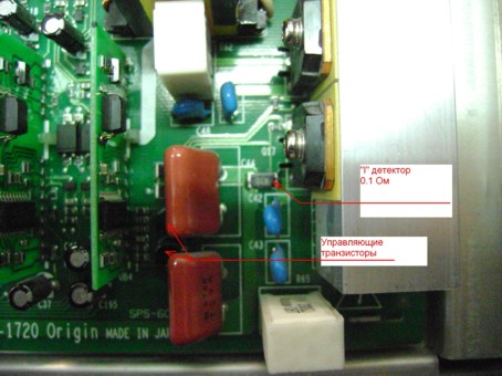

Измерение резистора – в норме (0,1[Ом]), датчик источника +170. После пропая этого резистора дефект исчез, источники под нагрузками (на эквивалентах) заработали.
Пока ремонтировал, заметил одну особенность конструкции. Напряжение с датчика тока подается на дифсистему из 2х транзисторов, выдающих импульсы на затворы силовых транзисторов (у источников +70 и +170 схемы подобны). Если ток растет выше нормы, то управляющие импульсы на затворы дифсистемой должны отключаются. Но при отключении есть линейный участок, на котором размах просто падает в амплитуде и силовые транзисторы выходят из ключевого режима в линейный. И тута ОПА – на выходе источника возникает среднединамичное напряжение 250В, а в импульсе (ПИК) достигает 1000! Короче летит в разнос и это в течение порядка 1сек. Если ремонтировать как по мануалу – конец бп, а что хуже то и X и Y.
А аппарат явно свалился в аварию по панели так: ушел в защиту +170, произошла блокировка +70, разрядились +70 и +170, а +5 еще 2 секунды работал, панель успела сделать фиксацию о своей неисправности в контроллере и заткнула включение БП.

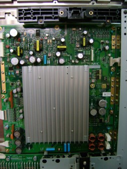

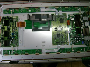

JVC, модель VM-35DX плазма, она же PD-35DX.
Изображение сильно зашумлено, как мелкий снег (что поначалу сбило с толку, очень похоже на плохой прием в тюнере). Возникает ощущение, что всего в 8 бит выдается цветное изображение (настройте на экране компа – будет похоже), а белые участки изображения переходят в негатив (внутри яркого пятна – темно). Меню выводиться с теми же артефактами, буквы меню читаются с трудом. Извините, пока конвертировал картинку дефектного изображения, случайно ее грохнул. Такое изображение любят в ужастиках показывать - вот вот и у вас пропадет последняя связь с «миром». Дефект стабильный по времени, клиен предположил что он появился прям у него на глазах в следствии скачка напруги 220 (мне счас уже кажется что это было просто совпадение).
Проблема заключается в том, что в панели нет ни одного входа, чтоб обойти сигнал от тюнера и дефектовать саму панель или тюнер. На свой страх и риск (вру конечно, с шефом дело было) подкинули разъем DVI с работающего тюнера от ПИОНЕРА (на горячую). Изображение было 3/4 от экрана слева на право. В правой части отсутствовало изображение 1/4 (по вертикали). Скорее всего, что-то у них осталось не совместимо (фото не привожу, спешил отключить, чтоб не угробить) но для проверки оказалось достаточно, ВО! дефект на изображении подтвердился. Панель дохлая.
Тип установленной панели (чё внутри) – смотри рис1
Дошел до платы “HIGH VOLTAGE PWB” (зовут ее так по документам) -смотри рис2.
Вскрывать аппарат чтоб добраться до платы !!!НУ ПРОСТО НЕУДОБНО!!! Запустить саму панель и иметь при этом доступ к этой плате !!!НУ ПРОСТО НЕВОЗМОЖНО!!!
Короче мне повезло, сдох резистор R4 (2.2 Ом) и R46 (2.2 Ом). Во всем оказался виноват С16 (имел активное сопротивление порядка 300 Ом), рис3. R4 это сопротивление, через которое нагружен источник Vsw, а R46 и С16 это элементы снаббера силового элемента этого источника. Все включены последовательно от источника 170В к земле. История наверное такова: C16 замкнуло и сгорели R4 и R46, а что интересно – предохранитель F301 остался целым шок . Источник Vsw погас. Вместо конденсатора (номинал неизвестен Крутой! , схемок нету) поставил 4700пФ х 630В, сопротивления 2.2 Ома сами видите (второй не нашел, собрал с чего было под рукой). Насчет конденсатора: проверил работу источника – должен жить (наверное уже неделя как работает), честно говоря не знал какой номинал вооще должен стоять. Спасибо BLACK ROCK за кондюк с высоким напряжением (блин долги копятся, наливать много придется).
Я не особо верю в то, что данная неисправность может повториться у кого либо (пробой кондюка редкий случай) но неработоспособность источника Vsw по крайней мере Вы легко сможете диагностировать по данной теме. Но самое интересное не это, а вот что:
Я в японской грамоте крайне слабоват, но случайно, в инете нарыл в апонском документе то, что для модели панели NP35B2MF01 напряжение на точках HV-PWB должно быть следующим:
+5V – 5.00[В]
Vd – 60.00[В]
Vsys – 180.00[В]
Vbw – 109.70[В]
Vp+ – 210.40[В]
Vsw – 165.50[В]
Vw – 50.20[В]
Приводить картинки каждой контрольной точки не буду, плата культурно сделана – все точки и регуляторы подписаны по напряжениям. И самое интересное что мерить и устанавливать их надо с точностью ± 1% (внимательно приглядитесь, с какой точностью они их привели), также, что устанавливать их надо с великой аккуратностью, дабы не лишить себя любимого живота своего (током типа трахнет) и панель не грохнуть гы-гы . Вот только не понято, как и по каким критериям. У меня в зависимости от картинки некоторые прыгали (кондюки не причем!) в пределах 5%. Вот и пойми их, наверное надо на «матрасе» настраивать. Я трогать ничего не стал, оставил все как было (не нарушая армейскую заповедь).
Удачи в неравной борьбе с данным телеком. Кстати у меня в тюнере не было никакой панельки, и не надо на нее все валить в форумах (нефиг на нее грешить, а проверить следует).
Добавлено 02-02-2009 20:50
Приношу извинения, ремарка, напряжение Vw читать как отрицательное и равно 50.20В улыбка
Рис.2 HIGH VOLTAGE PWB
Рис.3 Место криминала
  1.jpg  64,35 КБ  Скачано: 435 раз(а)

А это таблица неисправности плазменных Pioneer последних серий
error diagn.

Еще информация по плазменным панелям на шасси FM23 - FM24
Источник питания (PSU) - запускается,напряжения питания VS,VA,VCC и другие - появляются на несколько секунд,затем источник питания отключается и светодиод на передней панели отмаргивает ошибку under- or overvoltage protection. ,то есть мигает постоянно.
Если источник питания на столе,в автономе запускается и работает нормально,а имеет место вышеуказанный дефект,то следует обратить внимание на модуль X-SYS (находится СПРАВА,если смотреть сзади на открытую панель улыбка ) Модуль необходимо снять и проверить ВСЕ электролитические алюминиевые конденсаторы. В большинстве случаев из строя выходят ВСЕ конденсаторы следующих номиналов : 33\25v,10\16v,100\25v,а также частично 220\25v.Проверять конденсаторы следует ESR-МЕТРОМ и никак иначе. улыбка
