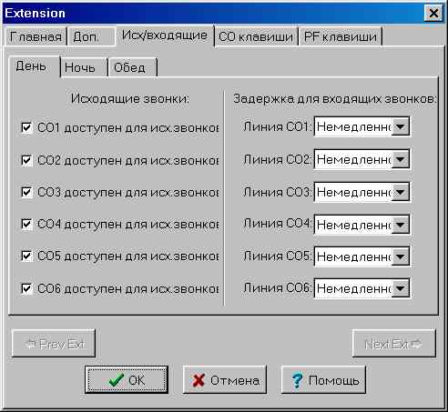

Мини-АТС. Состав : Базовый Системный блок, без расширения, на 3 входных линии и на 8 дополнительных номеров. Системный телефон : КХ-Т7730. Сертифицирован в России. С заводскими настройками позволяет :
1. Свободно работать в режиме Интерком .
2. Обеспечивает выход каждого телефона (системного и дополнительных) "в город" через "9" ... .
Но..., ежели позвонить "из города" - трезвонят все "свободные" дополнительные телефоны и системный телефон в том числе, все это дело осуществляется в режиме "Круговой поиск" (Circular).
Пока все простейшие попытки, по выбору соответствующих (на первый взгляд) функций и их Системное программирование, к желаемому результату не привели. Это чтобы звонил каждый конкретный дополнительный телефон, к которому нужно обратиться .
В том числе создавались 8 групп по одному дополнительному телефону в группе. Тут несколько не понятно, каким образом обращаться к каждой конкретной группе от 0 до 8 ... . И всё равно, набрав номер "из города" - трезвонят все телефоны всех 8 "групп", и тоже в "круговом режиме" . Вот блин ! голливудская улыбка
Пока не исследовался и не программировался режим DISA .
Хотелось бы получить совет человека, который сталкивался с подобной "бедой" и благополучно приодолел её ... улыбка
Какую функцию следовало бы применить в данном конкретном случае в Системном программировании этой АТС ?

Режим использования - определяет, как будут обрабатываться входящие звонки, поступающие извне по данной линии. Различные режимы могут быть заданы для разного времени суток - День/Ночь/Обед.
· Нормальный - распределение звонков производится в соответствии со значением параметра Задержка для входящих звонков (см. параметры внешней линии, страница Исходящие/входящие)
· DIL - поступивший вызов будут направлен только одному определенному внутреннему абоненту (его телефон следует выбрать из списка справа от названия функции)
· DISA1 - поступивший вызов будет направлен внутреннему абоненту после обработки функцией DISA (в процессе работы DISA вызывающая сторона может, например, просто набрать требуемый номер внутреннего абонента). В начале обработки звонка вызывающая сторона услышит предупреждающий гудок или заранее записанное сообщение.
· DISA2 - поступивший вызов будет направлен внутреннему абоненту после обработки функцией DISA, но в начале вызывающая сторона услышит второе речевое сообщение (OGM2). Для других возможных конфигураций см. DISA
· UCD - поступивший вызов будет направлен внутреннему абоненту после обработки функцией UCD
(команды 414-416)

Что то вы, ребята,крутитесь вокруг да около,да всё не о том.Для определения,какой телефон будет звонить при поступлении звонка на определённую СО линию служат команды 408-410(день,ночь,обед)вне зависимости какой режим выбран:Normal,DISA1,2(кроме DIL).Время начала подачи звонка-в программах 411-413.
Что бы не заморачиваться пока-выбери для всех СО режим Normal(в 414-416),а в 408-410 назначай (Enable) и запрещай (Disable) какому звонить добавочному,а кому нет, для каждой СО!.

3.Программирование 408-410 обязательно в любом случае!!!! Только эта команда распределяет какой телефон будет звонить,а какой не будет.И программируется она для каждой СО из твоих 3-х по разному из твоих потребностей(надеюсь у тебя все 3 линии задействованы?)
А DISA здесь не выход,потому что поверь,что добирать будет 2-3% звонящих,а для остальных вступит правило команд 408-410.

Дальше,уже практически.Раз у тебя одна СО- в 400-й команде отключи неиспользуемые.Включи круглосуточный дневной режим,чтобы не программировать ночной и обеденный режимы(пока,до необходимости).В 408-й на СО1 на №101-108 ставь Enable.Надеюсь,ты понял,что после каждого № нажимать Store,т.к групповое запоминание настроек здесь не катит.Дальше,в 411-й ставь 101 Immdtly(store!),102-103-5сек,104-105-10сек и т.д
В 414-й для СО1 поставь Normal.Повторяю,не забывай нажимать STORE после каждого изменения.И пробуй.Увидишь,что при звонке на СО1 эти №№ звонят по очереди.Выбери кто из начальства важней и распредели по необходимости.По-моему, для понятия достаточно.
Если даже,ты в дальнейшем включишь DISA(чем включишь себе дополнительные проблемы)в случае не донабора(или не правильного набора)вызовы всё равно обработаются как я описал выше,по команде 408.
