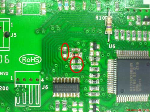

СМА Indesit WISL82. Проблема в следующем: проц не видит тахо. Подозреваю, что сгорели SMD резисторы, выделенныё на фото красными овалами. Надписи на них не разобрать
Модуль CODE: 215009125.02 SW micro ver 8.66.0
S/N 704011793 RoMS
У кого под рукой есть такой модуль - будьте добры гляньте номиналы. Прошу помощи

Это у тебя фотография такая, гы-гы что не разобрать, на нижнем видно 102, ну а верхние 562

5.6к. 5.6к

Спасибо всем откликнувшимся.
Машина работает уже.
Прикольно, что пришла в ремонт ещё одна с точь-в-точь таким же дефектом. улыбка Буду лечить. Досвидание

А почему так происходит, ты додумался, я надеюсь?
А то сегодня работает, а завтра... "бесплатный" повтор.
Если думаешь, что произошло это от "проста так, само по себе", то, вероятнее всего, ошибаешься.

Зачастую связано с пропиской в "ванной". улыбка
