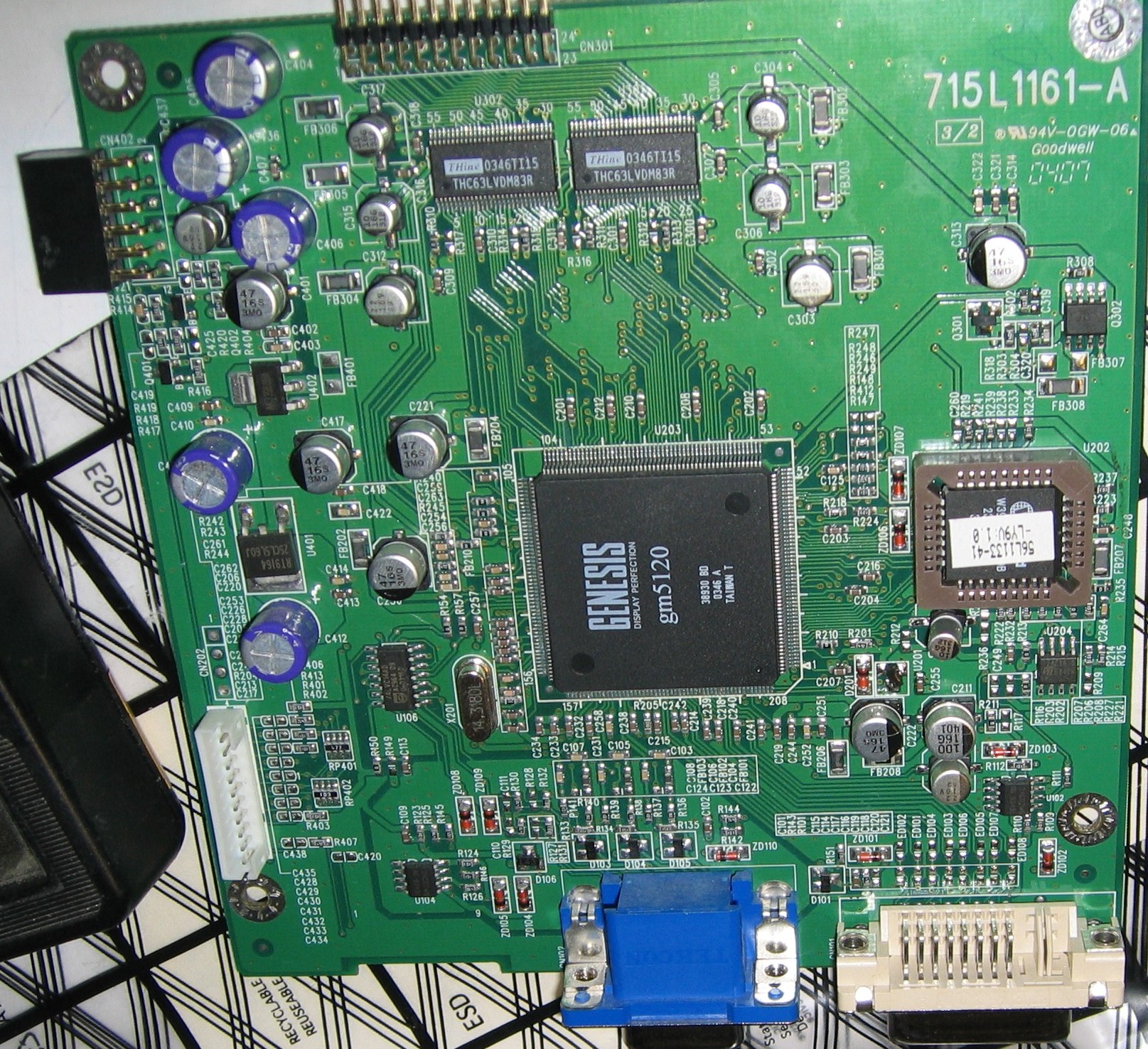

Проблема: периодически монитор "зависает".
Проявляется это в следующем: во время работы зажигается синий светодиод (как и в рабочем режиме), гасятся лампы подсветки (иногда лампы не гасятся) экран чёрный, и монитор не отвечает на нажатие клавиш на передней панели, после выключения/включения питания (минут через 10), крайне редко монитор выходит в нормальный режим.
100% помогает выдёргивание разъёма DVI и включение питания монитора без подключённых разъёмов видеосигнала. При этом так же зажигается синий светодиод, через секунду вспыхивает жёлтым (сброс?), затем переключается опять на синий, зажигает лампы подсветки и показывает заставку "нет сигнала".
После этого можно подсоединять кабель DVI (предварительно сняв питание с монитора) и монитор будет опять нормально работать до следующего "зависания".
Нужна помощь в диагностировании неисправности. Прошу помощи
Спасибо за внимание.

to: Antey упс, виноват, напряжения будут вечером. Вчера пропаивал gm5120 и отмывал плату от флюса, который в избытке присутствовал, сегодня БП ревизию делал и разбирался в назначении контактов разъёма на 2-ю плату, вечером соберу и замерю напряжения.
Планирую превентивно заменить кварц на плате с gm5120 и шлейф межплатный поменяю сегодня...
Плохо то, что монитор может дня 4 проработать без проблем, а потом зависнуть, а может каждый день зависать. И что то подсказывает мне, пока открытый - будет работать долго..

Пропаял gm5120, прогрел заодно всю плату на "плитке" и отмыл плату от флюса - монитор благополучно завис на втором дне работы (с перерывом на ночь.)
постукивание, выключение питания, нажатие - не помогает.
отключил питание монитора, выдернул кабель DVI, включил питание - сброс прошёл, выключил питание, подсоединил шнур DVI, включил питание - пока работает.
такое впечатление, что чип gm5120 зависает, и подпитывается от DVI. Пока напряжение не снимешь (например выключив компьютер или отключив кабель от видеокарты) и не выключишь/включишь монитор - зависание не проходит.

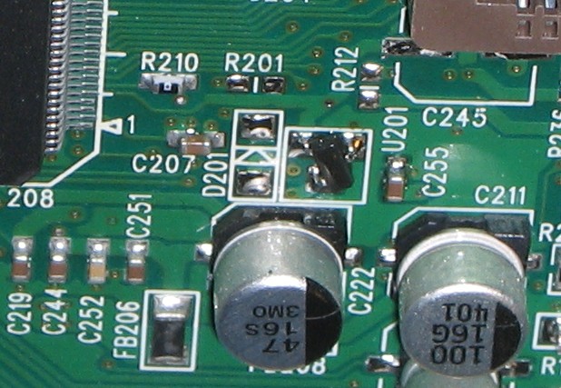

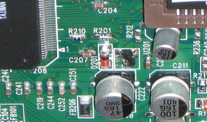

U603 случайно не KIA7029 устанавливают?
Нашёл в ветке http://monitor.net.ru/forum/philips-170s6-n-info-149194.html, что МС сброса KIA7029 в мониторе LG L1710S очень не надёжная, приводит к зависанию и рекомендуют заменить. Решил поискать.
Нашёл отсутствие данной микросхемы на моей плате, но установленные элементы R201, D201, C245. [url](http://tavsar.com/JPG/iiyama/IMG_4234.JPG)[/url]
Замер напряжения показал, что после выключения напряжение на выводе 5 (reset)
быстро падает до 2,4V , а затем очень медленно продолжает падать до нуля за очень продолжительное время.
"Правильный сброс" организовал микросхемой MCP100T-300I/TT, убрав элементы R201, D201, C245.
Пока монитор работает нормально.
картинки:
фото делал, когда MCP100T-300I/TT была уже установлена.
