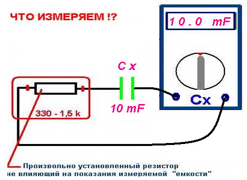

...Больше влияет форма измерительных импульсов, после 40 - 50 kH примерно одинаково, если это синусоида.
- Именно искажения формы ( в том числе длительности фронтов) исключает повторяемость по однозначности результатов при измерении, для разных приборов собранных по одной и той же схеме, с разным напряжением питания, измеряемым значением ESR на индивидуальной шкале ...
- Особенно ЭТО сказывается при измерении ESR емкостей на участках схемы без демонтажа конденсатора.
- Для этого стремятся использовать синосуидальный сигнал, значительно понизить выходное сопротивление генератора и снизить амплитуду импульсов, до величин примерно 40 - 50 mV.
Но и ЭТО в свою очередь вносит погрешности и влияет на "показания ESR", например с учетом полупроводниковых свойств обкладок конденсатора...
- Так что попытки рассуждать о "достоверности" и "точности" полученных результатов при "измерении ESR" с "нулями" после запятой это рекламный вымысел "разработчиков"

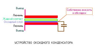

- Предлагаю провести эксперимент : Электролитический конденсатор аккуратно извлекается из корпуса. Пакет фиксируется проволокой, что бы не развернулся. Выводы подключаются к измерителю емкости. Затем его постепенно «засушивают" на пламени зажигалки.
Цель эксперимента - целесообразность применения термина «СУХОЙ» конденсатор.
Выводы сделайте сами.
И еще один эксперимент , в результате которого нужно сделать выводы о нецелесообразности применения типовых измерителей, как приборов для определения "емкости" конденсаторов.

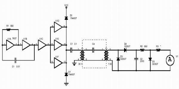

Мое видение проблемы: http://alexlands.chat.ru/esr_kondor.pdf
Монтаж трансформаторов такой.
- полная гальваническая развязка;
- изменение большим током и малым напряжением 75-100 мВ (никакой полупроводник не откроется);
- логарифмическая (сжатая) шкала.
Ни на что не претендую. Считаю что такое схемное решение лучше (чисто мое мнение). Пробовал разряжать через него сетевой кондюк: измерительные иглы полетели - схема цела (не считая слегка подгнутой стрелки).
Удачи
Кондор.

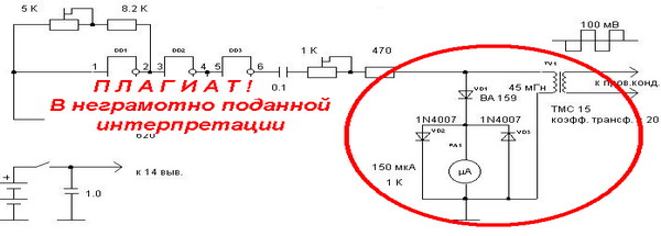

Rottor
Сообщения: 4967
03-12-2002 17:14

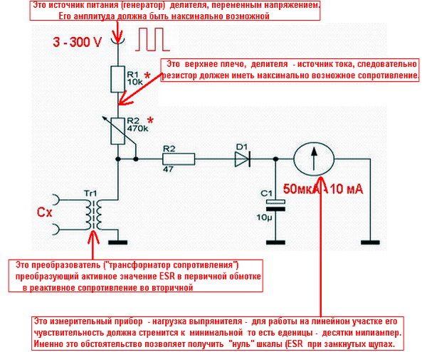

Вариант измерителя ESR с трансформаторами
R3 680 Om.* R2 12 Om.  C1 0.22. C2 680 pF. С3 47 mF. IC  155ЛА3.   D1  Д9. Д20.
Транс генератора: I - 100 вит 0, 09. II - 1,5 вит 0,56.
Транс измерителя: I -  10вит  0,56.  II - (к прибору) 100вит. 0,09.
Намотка на ферритовых кольцах 10 - 12 мм. размеры не критичны.

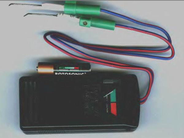

Один из первых, моих измерителей ESR.
Используется в составе импульсного источника питания - "ЕНЕРАТОРА". http://monitor.net.ru/forum/viewtopic.php?t=48599
В принципе можно использовать любой источник импульсов произвольной формы. Подгонка по параметрам и имеющимся комплектующим заключается в подборе резисторов, диода, и чувствительности измерительной головки. Трансформатор можно применять любой с ферритовым сердечником в соотношении витков (например 1 к 150 –200. Желательно измерительную обмотку 2- 4 витка мотать первой, это позволит при калибровке установить стрелку ближе к делению «0» измерительного прибора.
Если с калибровкой нуля возникают сложности то сначала калибруется «нуль», как отметка на шкале, затем сама шкала с помощью резисторов 0,5. 1. 2. 3. 5 10…

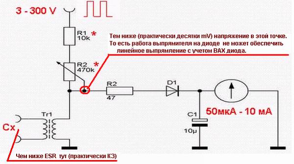

сегодня увидел в магазине дешёвый китайский стрелочный тестер-купил-буду делать в его корпусе
Rottor
Сообщения: 4967
03-12-2002 23:45
Реплика по выбору напряжения измерения и шкал.
Прибор по схеме   http://albany.net/~gwoods/esr_meter/esr_meter_index.html   измеряет ESR при напряжении на выводах 50 мВ.  Это обуславливает необходимость применения усилителей  и электронных детекторов.  Шкала там нелинейна из практических соображений - не требуется переключатель. В приборе slap(a) головка включена в цепь обратной связи и нужно полагать что шкала линейна. Линейные Омметры строются по такому же принципу.
  В работе достаточно предела 0 - 5 Ом,  но для комфорта нужно по крайней мере до 50 что бы видеть реакцию на измерение.  В практике ремонта, с учетом  реальных требований  удобно пользоватся шкалами где значения ESR?  0 - 3  Ом занимает по меньшей мере треть шкалы. А максимум 12 - 20 Ом. В этом случае предложенные приборы по параметрам шкалы примерно идентичны "китайским"  В варианте когда емкость шунтирует измерительную цепь  это получается проще, за счет нелинейности диода выпрямителя шкала резко нелинейна.  То есть в предложенной схеме  1 Ом можно получить на 1/3 шкалы.  И еще одно наблюдение, если сигнал генератора ограничивать на диодах защиты до 0,7 В и измерять ESR непосредствено на монтаже то влияния  ПП переходов  в диаппазоне  0 - 3 Ом практически нет.  А поскольку в практике ремонта значения выше 0,5  Ом не приемлимы то измерители  можно строить по упрощенным схемам генераторов и без измерительных трансформаторов. Но об этом потом.
slap
Сообщения: 208
04-12-2002 00:59
Rottor
Так tibla  и говорит что на вешем приборе значения около 1Ома практически не измеряются.А если значения 0.5 ома неприемлемы ,то непонятно ,что вы измеряете ?
Это можно отнести к шкале самого измерителя напряжения , но шкала самого прибора нелинейна ,это же видно из схемы улыбкаИ диапазон меняется изменением одного резистора, растягивается или сжимается шкала.

Способ очень простой. На трансе все время напряжение от генератора стрелка в конце шкалы.  Подключаешь индуктивность с витковым и вторичка шунтируется, перемещение стрелки влево показатель виткового. Нужно учитывать, что индуктивности основных намоточных изделий телевизоров и мониторов превышают  индуктивность обмотки измерителя. Следовательно их влияние (без виткового), на измерение напряжения минимально. Но для отработки навыков проверь несколько  исправных деталей: дросель EW, обмоткии отклонялки, трансформатор ИИП, транс драйвера... Определьсь реакцией исправных деталей, а потом то же самое, но с иммитацией виткового.  Шкалы как таковой нет но, после нескольких измерений  все станет понятно.
   Можно расширить возможности устройства, поставить переключатель снижающий частоту до 1- 2 кГц и использовать как генератор для проверки звука и прохождения видео, очень удобно, и всегда под рукой.

Подбирал с помощью резистора ,что параллельно ограничительным диодам,чувствительность доводил до 1 ом на половину шкалы.Только это ни
к чему,тогда начинаешь путаться,все кондюки показывают наличие ESR .Реально
на практике 1 деление 1 ом.Еще достало ,видимо какие-то резонансы,конденсатор
примерно на 0.1 мкф а стрелка даже уходит за нуль - зашкаливает.
Сергей.
Rottor
Сообщения: 4967
08-04-2003 22:19
m sergey,
Там же ясно сказано, что только оксидные емкости начиная с 1 - 2 мF.
Измеритель лучше собирать по последнему варианту схемы с одним трансформатором.

А теперь мои изыскания. Было как-то препирание между ROTTORом и Вованом по поводу высыхания. После этого я разобрал кучу литов (и прочитал всё что можно по их конструкции) и вынужден согласиться с Вованом - сохнут таки они. Более того, на первой стадии резко растёт ESR по причине увеличения сопротивления электролита, а потом как следствие исчезновения "электролитической" обкладки и увеличения расстояния между обкладками из фольги падает ёмкость, но это в токовых цепях ерунда по сравнению с увеличением последовательного сопротивления. Отгнивание выводов и соответственно увеличение контактного сопротивления тоже бывает, но реже.
Провёл такой экпиремент. Нашёл измеритель ёмкости, независящий от последовательного сопротивления. Замерил - 103 uF. Кондюк: 100*35V. Замерил ESR - типа 0.3 Ohm. Вскрыл кондёр. Ну, думаю через час от него ничего не останется. Фиг мне. На 3-и сутки(!!!) ESR подвалило к 0.6 Ohm. Ёмкость как влитая - 103. Через неделю ESR 0.8 Ohm и далее остановилось. Ёмкость таже. Разозлившись положил кондёр на паяльник. Подымил минут 5. ESR - 10 Ohm(!). Ёмкость таже(!). И лишь потом на следующий день ёмкость опустилась до 85 uF, на чём и остановилась.
Вот мои выводы.
1. Проблема номер один в токовых цепях, где применяются оксидные конденсаторы - повышение ESR последних вследствие высыхания.
2. Измерение ESR оксидных кондёров самодостаточная диагностика их качества.
(Чуть подробнее: невозможна ситуация уменьшения ёмкости оксидного конденсатора при неувеличении последавательного сопротивления).
3. В большинстве измерителей показание ёмкости сильно зависит от ESR (или от тангенса потерь, что может быть пересчитано), что есть хорошо. Редкие измерители, где такой зависимости нет, полезны для науки, опасны в ремонте.
Уф. Спасибо, что дочитали. Спасибо, что дописал.

И все равно голливудская улыбка нарушается контакт за счет неплотного прилегания пропитаной бумажки к люминевой обкладке. А если прижать плоскогубцами... гы-гы гы-гы

Насчёт нарушения контакта между пористой бумагой и фольгой - возможно, это ещё шаг к истине. Ответь ещё на один вопрос: почему материалы обкладок разные (и обе очень хорошо проводят - где же окисел?). Потом уничтожай всё на

Так окисел то толщиной в несколько атомов ты его прокалываешь и разрушаешь щупом прибора.
Да и "обкладки", они НЕ обкладки, одна из них просто контакт по всей поверхности окисла и люминевой ленты, за счет жидкости которой пропитана бумага.
