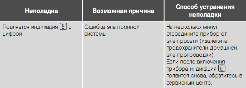

В одной из двух силовых плат сгорели мост - SBJ 2510-2 и пара IXGR 40N60C2D1-4
Мост я поменял на КВРС 2512, транзисторы достал родные.
Она заработала.
А в другой плате(рабочей) появилась ошибка Е9.
Платы перекидывал, ошибка осталась в том же месте.
Может можно сделать какой то сброс?

Панель работает?
Игорь Юрьевич писал:
Имеется индукционная панель EHD 60160P на левой половине периодически стали загораться и гаснуть символы E 9. Иногда несколько дней подряд горят, иногда могут отключиться и все конфорки работают штатно. Бывают варианты, когда можно как бы начать изменять уровень нагрева, но реле не щелкает и нагрев, естественно не включается и сразу следует сброс в тот же режим E 9.
Правая половина панели (верх и низ) ни разу не отказывали.

mogaed, Эта ошибка F9 - сбой конфигурации платы управления
