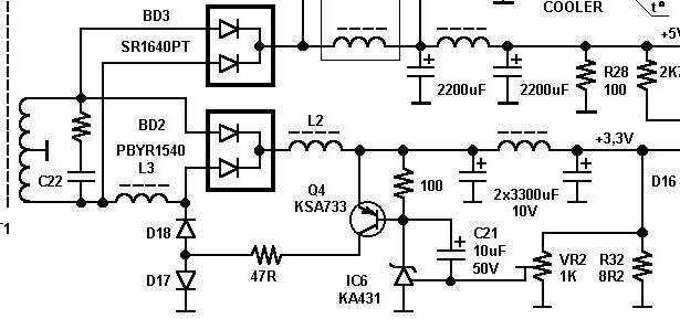

Доброго дня всем!
Подскажите п-та, где взять информацию о работе этого участка схемы?
В компьютерных БП часто встречается подобная схема стабилизациии 3,3 в.
Иногда используется линейно - мощным полевиком, или стандартно - диодами через транс(доссель)"груповой стабилизации".
Используется переменная составляющая? как? , токи выходящие с этого источника достигают 10 и более ампер.
D17 и D18 обычно 1-1,5А.
Q4 применяют до 1А ,не говоря уже о резисторе 47ом в его коллекторе.
Или разъясните,если не трудно.(без крика улыбка )
С Уважением Strike.

тут всё очень просто ,Q4 управляет насыщением L3.

manowar, своего рода это "вч-заглушка"?,а токи роли не играют?

не понял что имеешь ввиду.
работает всё гдет так : дроссель L3 будет находится в насыщении током через диодную сброрку ,нагруженный R32 ,имеет малую индуктивность-на выходе напруга поднимается до "открывания" 431 и вслед за ней транзюк-сливает вторую полуволну с дросселя через диод D18,чем выводит из насыщения дроссель,повышая его индуктивное сопротивление.

Это понятно, имел ввиду ток через диод D18 и D17
Как я понял, что для насыщения дросселя L3 большие токи не нужы.
Правильно?

уху,так и есть
